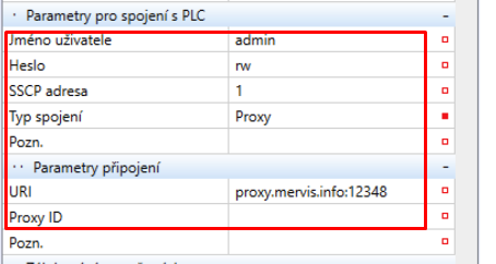

      Zkouším zprovoznit Proxy připojení. Všechno dělám podle návodu .. jakmile PLC zapojím do routeru do druhé sítě, než v té které mám PC, jak mám provést připojení? K jaké IP adrese se připojit? Pokud nastavím Proxy, jak je možné, že se už znovu k PLC nedá připojit pokud je připojeno napřímo do PC?

        @Kaniiisek Dobrý den, funcki proxy můžete vyzkoušet i pokud máte PLC ve stejné síti jako PC.
        Nejdříve ve Stavu systému ověřte, že je PLC k připojeno k proxy. Jak je uvedeno v dokumentaci.
        Pokud chcete použít připojení k PLC přes proxy, je nutné nastavit ty připojení k PLC místo TCP na Proxy + správně vyplnit Proxy ID a Proxy URL dle údajů v licenci, kterou jste obrdžel.
        Pokud Vám toto bude fungovat, můžete zkusit dát PLC do jiné sítě. Jen doporučuju zkontrolovat nastavení IP adresy (DHCP nebo staticky přidělená + default GW). Toto musí být správně aby se PLC prokomunikovalo na proxy.
