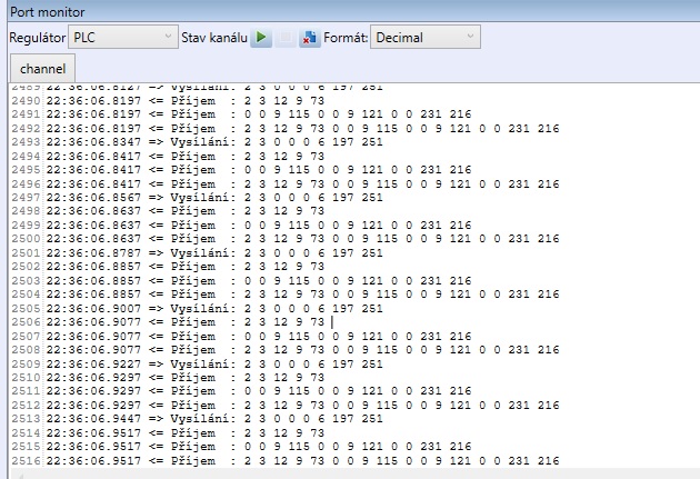

      A při testu mám toto

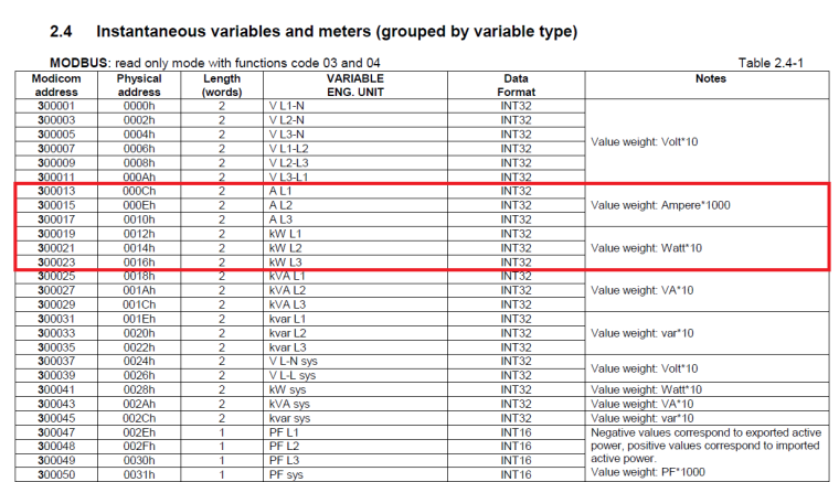

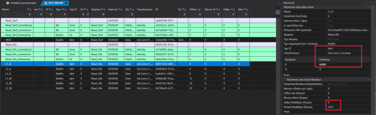

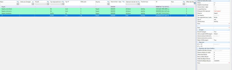

                    Aktuálně jsem se zabýval komunikací elektroměru EM 340, která mě také trochu potrápila, ale nakonec je vše funkční. Zásadním problémem je pořadí bytů! Není 12345678 jak je uvedeno v ilustracích této diskuse výše. Pořadí MultiByte (Parser) je 3412.
                    Přikládám několik obrázků jako stručný návod pro nastavení.
                    Ve stejném smyslu lze nastavit vyčítání ostatních proměnných.
                    Vyčítané proměnné z EM340:
                    Nastavení skupiny - Read_VAL (počáteční prvek a počet):
                    Nastavení prvku - L1_A:
                    Nastavení prvku - L1_W:
