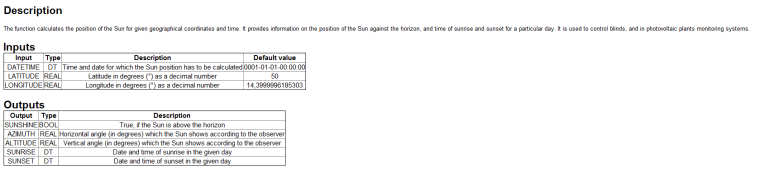

        pozice slunce je jen teoretická hodnota, kterou byste mohl pro tento účel využít. Pro správnou funkčnost by bylo lepší se dívat na aktuální data například z meteostanice https://www.unipi.technology/warioweather-ip-weather-station-p126
        V MervisIDE je tato funkce pod názvem T40 Solar Calculator viz obrázek níže
