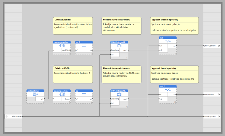

      Martin Kudláček @Beny44 last edited by
      @beny44 Mervis má spoustu bloků pro konverzi mezi datovými typy. Zkuste je prozkoumat: Basic Analogue Boxes -> Type Casts.

          Beny44 @Martin Kudláček last edited by
          @martin-kudláček Elektroměr funkční, o těch převodnících jsem nevěděl.
          Koukám hezký blok o mém projektu :-)
