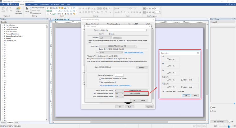

        Modbus nedefinuje datové typy, takže je na obou stranách - slavu a masteru - aby se dohodli, v jakém formátu si data pomocí 16ti bitových registrů budou vyměňovat. Pro celočíselné hodnoty > 65535, nebo pro čísla s desetinnou čárkou je potřeba využít více registrů. Je tedy potřeba zajistit, aby se např. 32bitová hodnota rozdělila na dvě 16ti bitové a na druhé straně se zase správně složila. Ale správný systém neexistuje a jednotlivý výrobci si to řeší po svém. Někdy je nižší word uložený v nižším registru a vyšší ve vyšším, někdy je to naopak a někdy se prohazují i jednotlivé byty. Zkuste pořadí wordů, pokud máte možnost, na masteru přehodit. V EasyBuilderu pro displeje Weintek se to dělá v dialogu nastavení Modbus zařízení:

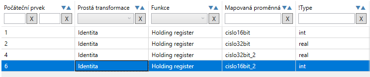

          A ještě dovětek @beny44. Pokud přidáváte do Modbus server zařízení proměnné, které jsou větší jak 16 bitů, musíte jim ručně udělat místo na dva registry:
          cislo16bit zabírá pouze jeden registr, proto cislo32bit může být na registru č. 2.
          cislo32bit_2 musí být až na registru č. 4, protože předchozí cislo32bit si zabere registry 2 a 3.
          cislo16bit_2 musí být až na registru č. 5, protože předchozí cislo32bit_2 si zabere registry 4 a 5.
